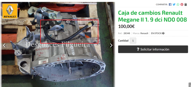

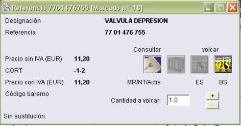

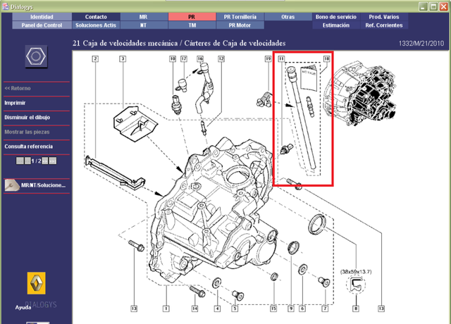

Bueno, he seguido investigando, porque ya no me tenía mosca sólo lo del humo/vapor sino también lo del tubito ese.
Pongo esta info por aquí porque creo que le puede ayudar a alguien que tenga mi mismo motor.
Buscando fotos de la caja de cambios del motor 1.9dCi 120CV he llegado a esta foto de una caja de desguace, se ve el tubito que lo he marcado en rojo.
Y buscando por ese código de caja de cambios (yo pensé que tenía la ND0 001 pero resulta que debo tener la ND0 008, porque la 001 no tiene ese tubito), en Dialogys he visto esto:
Con su referencia:
Y buscando información sobre esa referencia he encontrado, por un lado, qué diablos es ese tubito, al final no es más que un respiradero para la caja de cambios, y por otro lado, que efectivamente va encajado en el enganche en el que lo he puesto yo. Además, me he fijado bien y creo que al final sí que sale el vapor por ese tubito, así que es posible que esa sea la causa del humo/vapor, y tiene sentido que lo haga prácticamente desde el arranque por la caja de cambios gira nada más arrancar y bate el aceite de la caja de cambios, generando vapores. Todo me encaja.
Lo que no me cuadra es que nunca me haya fijado en ello, aunque también es verdad que jamás he estado tan alerta con todo como ahora, y además, siempre voy con la tapa cubremotor puesta (ahora la tengo quitada para poder vigilar todo mejor) y creo que eso camufla esos vapores. Además, también me ha cambiado el aceite de la caja de cambios, así que puede que tenga algo que ver.
No obstante, se lo comentaré al mecánico y a ver qué me dice.
