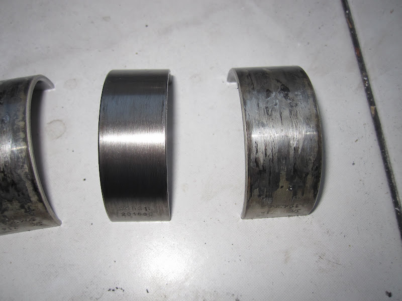

He leido ya en varios sitios que en los 1.5 pasa porque los casquillos se pueden girar y obstruyen el orificio de engrase ya que no tienen ninguna chaveta que impidan que se muevan (es una lotería, se puede girar o no) y también he leido que el material del que están hechos no es bueno. Hay quien los ha cambiado antes de que diera avería y estaban ya bastante tocados. El que más se daña suele ser el numero 3.
#33
Ciertamente, jamás he visto u oido hablar de casquillos que se puedan mover una vez montado el cigüeñal..... esto sí que es nuevo. De ser así no me extraña que revienten sin tardar mucho al quedarse tapado el orificio..... vaya jodienda pues.
A ver si alguien que trabaje en taller puede poner alguna foto porque el asunto interesa y mucho.

Master, en el facebook tengo colgadas varias fotos.
Los casquillos de los 1,5 vienen sin la típica pestaña para que no se giren, y debido esto y a un mal material usado en su fabricacion, se lia la de dios.
Renault esta montando unos casquillos con una nueva referencia, deben de tener conocimiento del tema sin ninguna duda

#37
Pero aun teniendo las pestañas los nuevos, habria que fresar los asientos de los casquillos, ya que estos son lisos, y estos son palabras mayores.
Esta imagen es de un compañero de foroscenic, que ha comprado los casquillos nuevos para cambiarselos, ya con la nueva numeracion, y por lo que se ve sigue sin traer pestañas
Va tomando cuerpo el asunto..... a ver si jinjinato se entera de algo y nos cuenta......
