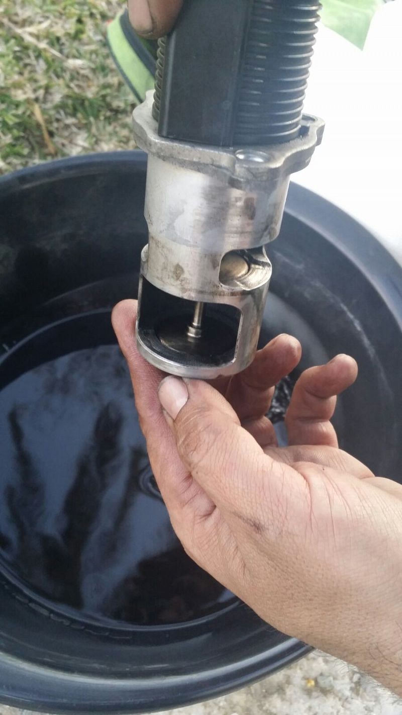

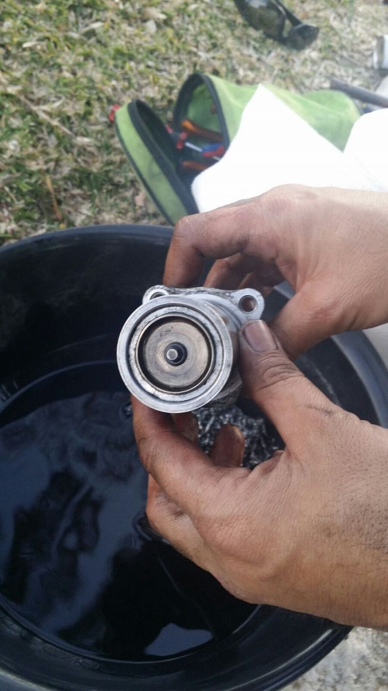

@PumukiElGrande la egr lleva una junta metálica entre el cuerpo electrico y el mecánico.

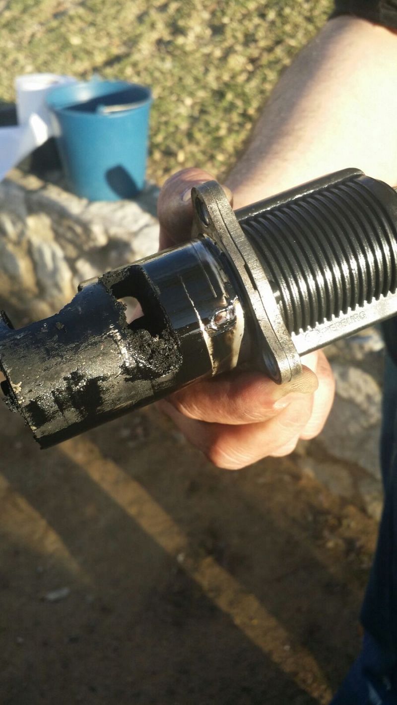

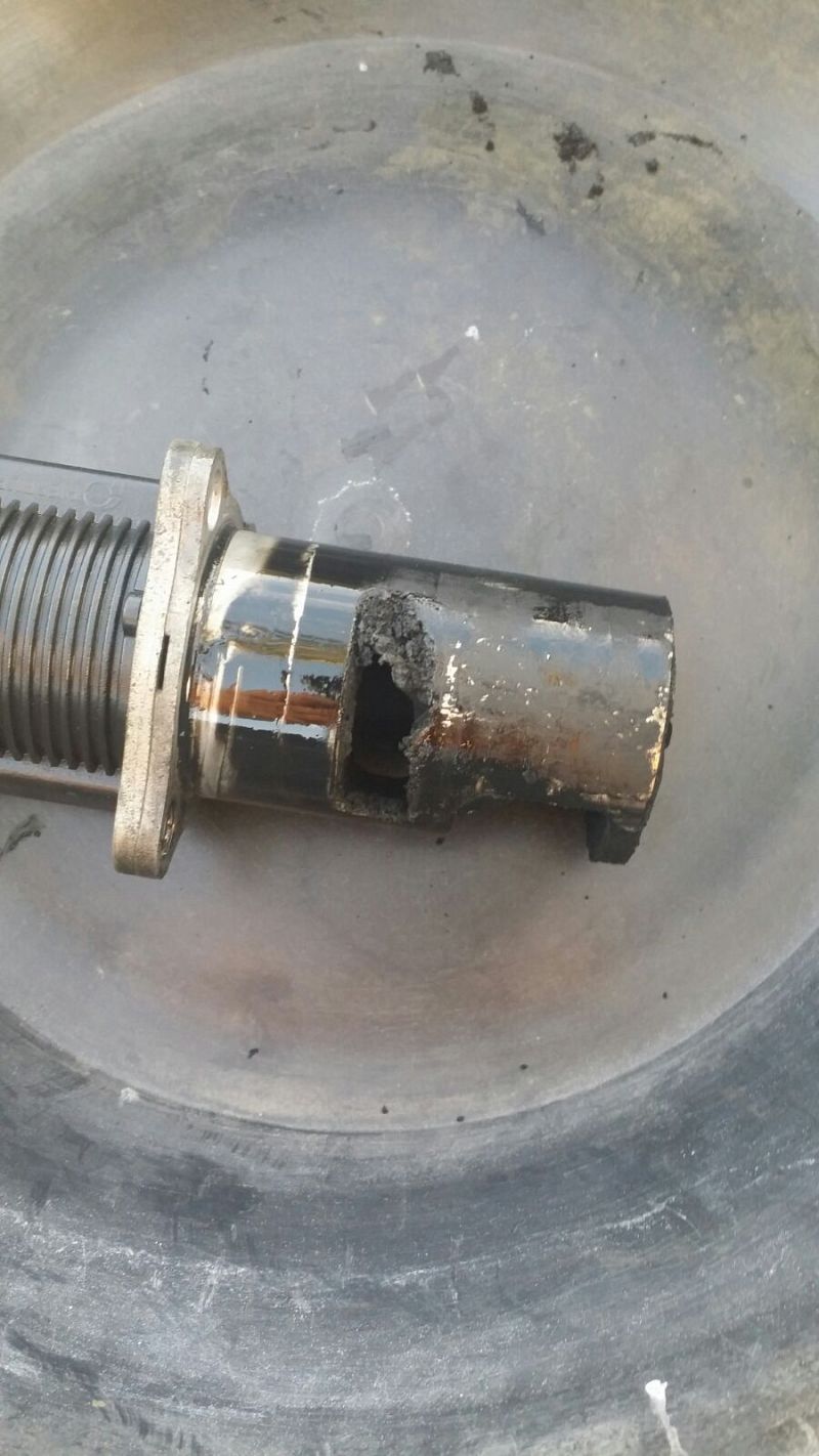

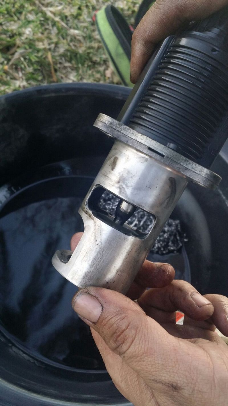

edito....no lo sé. Tengo fotos de una limpieza a una egr que le hice a un amigo en su dci 100 y la sacamos entera. Puede ser igual en el 80?
La junta sí hay que cambiarla en el 1.9dci
pongo las fotos de aquella limpieza, echamos una hora y poco entre sacarla,  y limpiar ciircuito
La egr del 1.5 tambien lleva una junta metalica. Son muy similares las de 1.5 y 1.9, y si no la cambias (que vale 5€ en el conce) empezara a sudar.
