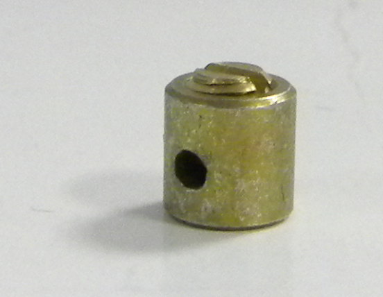

Otra cosa que puedes hacer es comprar dos cables de cambio de bici (de cambio, no de freno que tienen la cabeza más gorda) y 2 prisioneros. Tomas medidas con los cables del kit que compraste y los cortas unos milímetros más largos. Sólo unos milímetros que si no están tensos se te saldrán de las poleas.
Cortas los cables que venían en el kit y usas las piezas blancas, las fundas de los cables y los muelles.
Edito: Los prisioneros de los más pequeños que encuentres, que si no no caben. De este estilo:

cuando repare el derecho, que es el unico que se me ha roto.. hice lo mismo que tu andelha. yo fui a una tienda de repuestos de moto y compre alli los prisioneros. creo recordar que eran del cable del acelerador de una moto., es mas, compre el cable de acelerador de la moto, que es como el de
los elevalunas, aunque no necesite usarlo.
es verdad que hay que ser un poco manitas...no es sencillo. es mas, al montarlo, me equivoque, y tuve que desarmarlo y montarlo de nuevo porque cuando le daba a subir, bajaba y viceversa.
