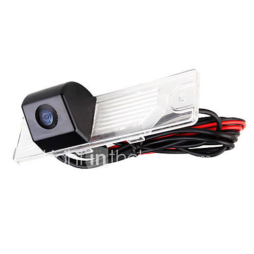

Pero solo veo una opcion,  el del koleos es un portamatriculas mas grande que el del megane y de ahí el hueco para la camara.
Y si cojes un portamatriculas de desguace, lo modificas para poner la camara y cortas el porton entre los dos portamatriculas de serie, lo digo por si el miedo que tienes es porque sea muy cantoso o posibles probelmas futuros.
De esa forma el hueco quedaria tapado y a simple vsta pareceria de casa.
O bien comprarte uno de esos portamatriculas con camara integrada, o poner la camara en la luneta trasera, sera por opciones
Vale, veo que tu dices algo así
http://www.lightinthebox.com/es/camara-de-vista-trasera-especial-para-los-coches-de-renault-koleos_p241472.html
Vale 16€, se compra, cojes tu plafon de serie y cortas la parte transparente para adaptar este o cortas la camara y la montas en tu portamatriculas.
Perderas algo de luz pero bueno
Pues viéndolo bien ahora no es mala idea ni tiene que ser difícil de montar. Otra cosa es que el ángulo de inclinación de la cámara sea el óptimo y que la cámara se pueda conectar a la pantalla que se tenga... Además no parece caro ¿verdad???
Cita de: elculon en 14 de Enero de 2012, 17:53:26

eso era lo que decia pero como dice el compañero no se por la inclinacion  y todo eso...no lo a intentado nadie por ai no?llevo un espejo ke  al meter marcha atras se enciende una pantalla y como tiene 2 entradas de video conecto el movil para ver peliculas o conectar el gps del movil en 7"y esta camara si es compatible
Ponnos algún enlace de la cámara para el Koleos y te podremos asesorar mejor, aunque Jinjinato puede mirar las referencias para ver si coinciden, o es la misma pieza.
Por la inclinación no te preocupes. Estas cámaras tienen generalmente un buen angular (entre 120 y 170º horizontal y vertical).
Si la solución de cámar integrada no se te ajusta, siempre puedes optar por una cámara atornillable como las de aquí: http://www.supersoundone.com/150-camara-trasera-de-aparcamiento-universal-para-coche
(Son muestras. Puedes encontrar el mismo modelo más barato en otras tiendas on-line)
Una que me ha gustado mucho es la "ojo de buho". Apenas se ve desde fuera, aunque el agujero a hacer para meterla es considerable.
