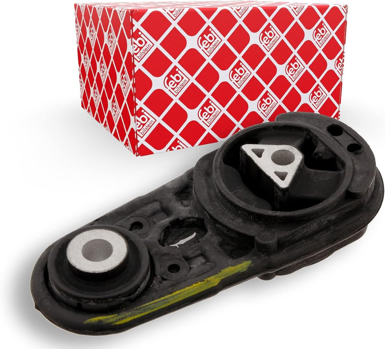

Me ha dado por ir cambiando los tacos de motor uno a uno a ver si consigo relajar la sesión de masaje que tengo al ralentí.
Compré este en amazon confiando que la compatiblidad de amazon era correcta:
https://www.amazon.es/dp/B00CD3VXA8?ref=ppx_yo2ov_dt_b_fed_asin_title

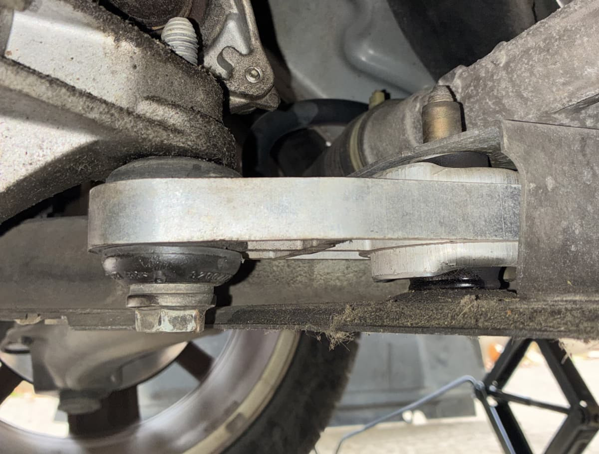

Pero ahora me he metido debajo del coche y el soporte que veo es como un brazo metálico, se ve muy diferente. Exactamente como este:
¿Por casualidad alguien sabe si son compatibles? Le pregunto a chatgpt y tanto me dice que sí, como que no. En oscaro me sale también como pieza compatible con la referencia original 8200777542 y veo que hay algunos como el que he comprado y otros como el que tengo montado. Supongo que serán compatibles ?¿
Quería intentarlo pero si meto la pieza nueva y luego veo que no encaja seguro quedarán marcas y no la podré devolver, de momento la tengo intacta. Que total son 30 cochinos euros, pero me da más rabia tener otro trasto por casa que otra cosa.
Por otra parte he arrancado motor para ver si justo ese soporte bailaba mucho y me da que está bastante bien, así que las vibraciones casi seguro vienen del soporte gordo sobre la correa... y ese no creo que me atreva a cambiarlo si hay que sujetar el motor  :-C

Hola, Makman.
Yo cambié ese soporte con 260000 en el año 2019. Lo notaba en mal estado, sobre todo cuando me desplazaba marcha atrás, porque golpeaba en esa situación. El modelo que puse fue justo el febi que indicas. En mi caso es un fase 2 de 2006 1.5dci 105cv. No indicas tú motorización. Pero sí, recuerdo que era gris el original y negro el febi. Yo creo que es ese el modelo compatible y no tendrás problema. La sustitución es sencilla, sin misterio, sin palancas. Puede que te cueste aflojar por estar duro.
Sobre el soporte gordo que dices, si es el tirante superior, es fácil y sencillo. Si es el que soporta el peso (contrario al lado caja cambios), es más complicado; hay que sujetar motor por abajo. Con el mismo gato puedes hacerlo, pero no lo pongas directo metal contra el carter pues lo puedes romper, pon una madera en medio o un taco de goma.

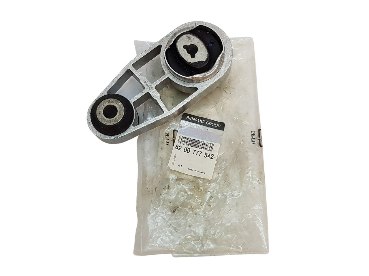

Buenas, gracias javier. El mío es un 1.9 dci 120cv fase 1 de finales del 2002. He estado rebuscando y creo que es como dices, una versión diferente del soporte. Así a ojo parece que coinciden medidas y todo. Hoy le toca pulir faros, que ya los tengo desmontados así va mejor, a ver si hoy tengo un rato también para quitar el soporte viejo, comparar y si veo que coincide todo pondré el nuevo. Quizás no se note mucho, pero diría que ese nunca se ha cambiado, así que mal no le irá  :pro:

Yo ese soporte se lo cambié también a 1.9dCi 120CV. Se lo cambié hará como año o año y medio, la verdad que no duró mucho en el coche, pobrecito, D.E.P. Yo se lo cambié porque el mecánico me dijo que estaba un poco tocado cuando me cambió la culata. Cuando me dije eso me esperaba que estuviera un poco agrietado, pero es que estaba literalmente roto.
En mi caso tanto el original como el que cambié tenían el borde metálico. Pero los hay también que son de plástico y son compatibles. Seguramente la diferencia estará en la durabilidad, aunque generalmente lo que se rompe no es el soporte sino la goma central.
Si no lo tienes muy mal, yo no lo cambiaría, pues la calidad del original no tiene nada que ver con los que pongas de segundas marcas, incluso aunque sean de marcas reconocidas como Febi. En mi caso lo cambié porque estaba roto, y aún así, cuando lo cambié, no noté nada. En este motor las vibraciones es raro que vengan de ese soporte antipar (salvo que seas de los que sale haciendo rueda en las rotondas) sino que suelen venir del soporte superior del lado de la distribución, que es el que se jode siempre.
Si te animas a cambiarlo, te diría que tengas cuidado. Cuando yo fui a cambiarlo al sitio de alquiler de boxes al que lo llevo siempre, el chico que lo regentaba me pidió expresamente que pusiera debajo apuntalando al motor un gato de caja de cambios porque, aunque el motor queda sujeto por el taco motor de la distribución y el de la caja de cambios y no debería caerse, me dijo que no es el primero que el soporte se parte porque está en mal estado, y mejor andarse con precaución. Me dijo como tenía que hacerlo (básicamente poner el gato debajo del cárter y sujetarlo con un taco de madera para no dañar el carter) y con eso ya no hay problema.
Efectivamente, para cambiar el soporte superior, el taco motor de la distribución, hay que descolgar el motor y sujetarlo con un gato por debajo (o hacerlo con una pluma para sujetar el motor, pero no creo que cuentes con una de ellas). No parece complicado, pero yo no lo llegué a hacer, los dos cambios que hice en toda la vida del coche me los hizo el mecánico.
