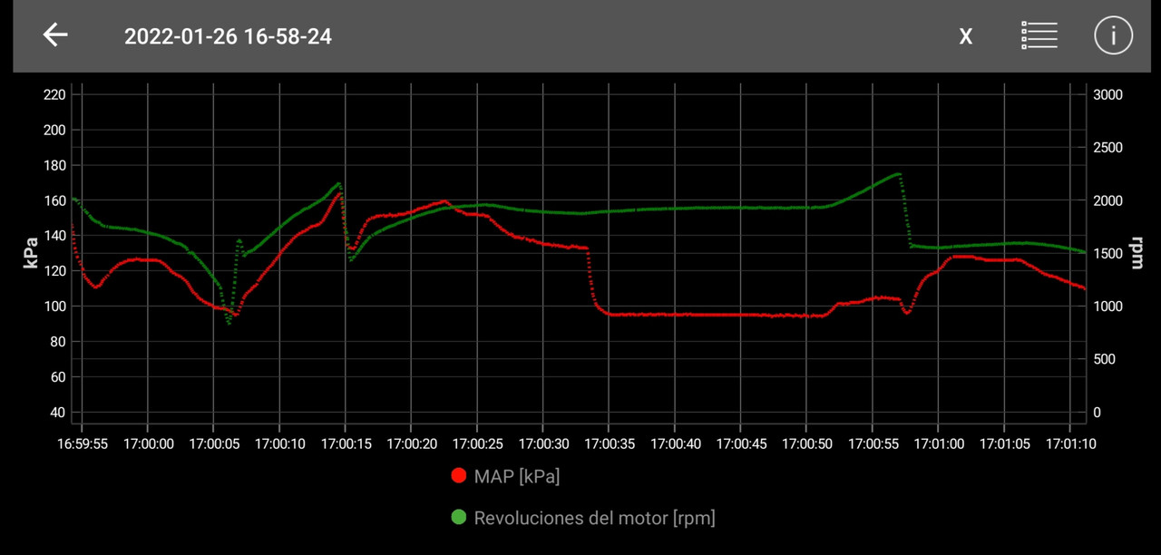

Para nada voy a discutir tu opinión  :klanjam_se: , para eso hago la pregunta aquí, para tener mas puntos de vista, la EGR la tengo descartada porque la llevo anulada y también una cosa que se me olvidó ponerla por aquí,  el otro día hice una medición de datos con el car scanner (no se lo fiable que es esto) y me dio esta grafica: https://i.postimg.cc/ydNXf3PV/1644182772974.jpg
si te fijas la presión va mas o menos acorde a las revoluciones hasta el 17:30:33 en la que cae mas o menos a unos 98kPa y no vuelve a marcar bien hasta los 17:00:52 y ese es solo un ejemplo porque lo hace varias veces y sin que se note ninguna pérdida de potencia, por eso mi desconfianza hacia ese sensor

Bueno, creo que ya he solucionado el problema, hace unos meses cuando se me estropeó el caudalímetro, le cambié también el transductor de presión del turbo, pues hoy se me ha dado por poner el viejo a ver que sucedía, pues el resultado es que el coche va perfecto, sin ningún tirón. Veremos si continua así.
La pieza nueva debe venir defectuosa de fábrica, a ver si consigo devolverla, ya que la compré en autodoc hace unos 4 meses.
