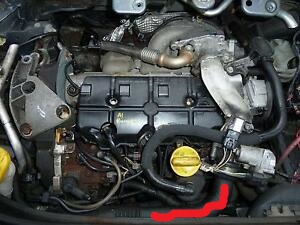

Pero ese es el que va arriba?
En esta foto que pasa por encima de la tapa del motor, pasa cerca del tapon del aceite y guira hacia la izquierda??
O hay otro??
https://i.ebayimg.com/images/g/66sAAOSwqWNZAITA/s-l300.jpg
Es que no sé cual es la dirección del aire, no se si ese tubo conduce del turbo al intercooler o del intercooler a la admisión. Por abajo parece que hay otro pero no veo nada con tanto tubo...
Pego foto para más claridad. Marcado en rojo.

Cita de: Bronco en 24 de Junio de 2020, 15:52:04
Pues nada, acertaste como siempre...
Yo buscaba por la zona de los pliegues pero está jodido justo después de la abrazadera que lo une a la mariposa...
No sé si acoplarle un trozo de tubo de aluminio de 48 mm o si hago eso quizá la goma esté ya pasada y rompa un poco más abajo...
He visto tambien que venden el codo y un tubo metalico para cortar y empalmar. Pero 50e y si después se jode más abajo....
Bueno, como siempre....
Da la casualidad también que a principios de año me enseñó un colega un pringue de aceite que tenía en un Megane con motor como el tuyo, que claramente venía por el tubo de admisión... Al arrancarlo y acelerar se hinchaba justamente esa zona una barbaridad... Lo tenía mal ajustado y por eso lo del aceite, pero al tubo le quedaban dos acelerones, por lo que supongo que rompe por ahí, que es donde acumula la mayor presión, entiendo.
