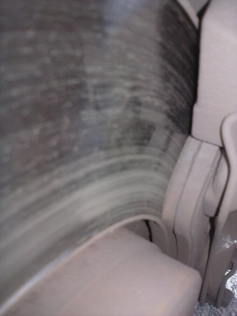

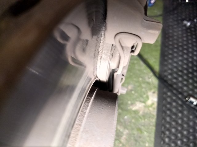

Hola,
Paso por aquí para poner una foto de mi zapata delantera exterior derecha hace 5 años y 42mil km menos. Y una foto de la misma ahora. Llevan ahí puestas al menos 90mil km. Las demás están algo mejor. La delantera exterior izquierda un pelín mejor, pero muy muy poco. Las interiores mejor.... Voy a tener que lubricar bien las guías de los estribos. Toca cambio de todo, discos, pastillas... Y empezar cambiando el líquido de frenos.

Uf! Menos mal que te has dado cuenta a tiempo antes de joder el disco, aunque digas que va a cambiarlo.
Límpia bjen las guias y lubrícalas ligeramente con grasa de cobre.
#3
No lo comenté, pero hace 5 años el disco ya estaba en el límite de desgaste que se indica.... 21,8 mm si mal no recuerdo. Los traseros algo mejor, pero cerca. En la ITV ni mu, claro.
Las guías creo que las lubricaré con grasa de silicona. Tengo entendido que va bien también pero sobre todo por los fuelles de goma y protectores de las guías. También he oído de la grasa de cobre para las mismas, pero puede atacar la goma, hinchándose, o los topes de los pines que tienen goma. Tengo de ambas y la verdad es que no termino de decidirme. He visto a alguno incluso que pone grasa de litio... Yo creo que la de litio, salvo las que son de muy bajo contenido, no van bien.
Creo que cuando desmonte lo decidiré. Quizás delante cobre, porque los pines de las guías no llevan fuelle y sólo llevan un guardapolvos más sólido que no se mueve, y detrás silicona, que llevan fuelle.
Creo que intentaré también que la pinza luzca su original color acerado de fundición. Tengo limpiafrenos, pero creo que no será suficiente. Quizás con KH7. No sé si alguno tiene alguna experiencia al respecto.
Limpiarla Bien con desengrasante o limpia frenos.
Luego con un cepillo de alambre las dejas relucientes de nuevo.
Algo que también te puede servir, es limpiallantas. Pues el limpiallantas se supone que ayuda a arrancar el ferodo pegado.
Aunque lo que mejor las va dejar después de limpiarlas es darle con un taladro y un cepillo de alambre.
Saludos y ánimo.
Ya nos contarás qué tal.
