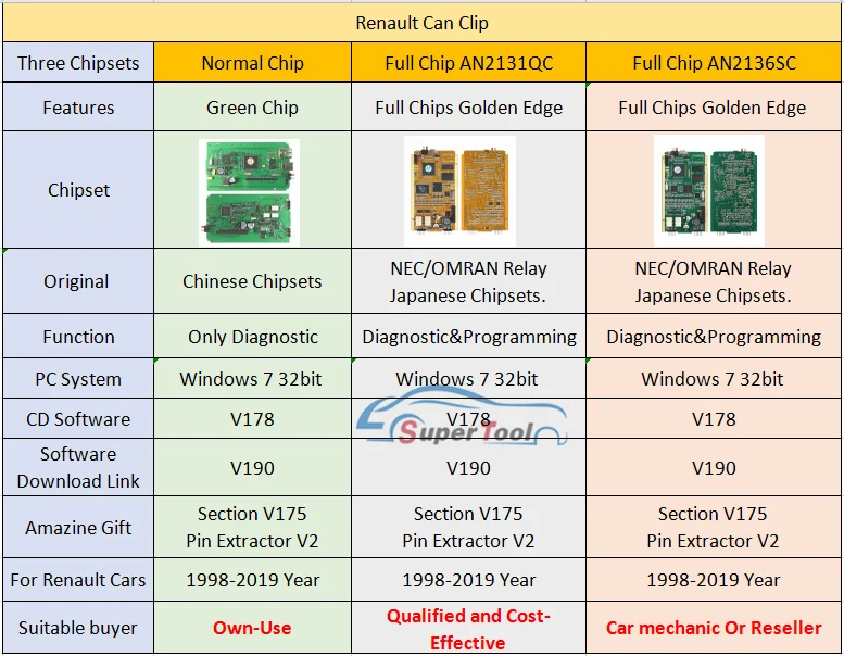

Debido a los problemas que he tenido con la caja de la mariposa de la admisión he comprado un CAN CLIP para poder hacer el aprendizaje, activar el control de crucero y poder casar una llave nueva.
Ahora bien, compre uno que vi en Aliexpress.
https://es.aliexpress.com/item/4000590296712.html?spm=a2g0s.9042311.0.0.3fee63c0cloxBs
No leí bien el anuncio y compre el de la placa normal.
Compre el de la izquierda del todo, pero solo pone diagnosis...
¿Alguien tiene alguna idea si me he colado mucho?

La clip si permite asociar tarjeta. Pues es lo que usan en el concesionario.
Lo hicieron delante mía cuando tube las movidas con las tarjetas defectuosas.
