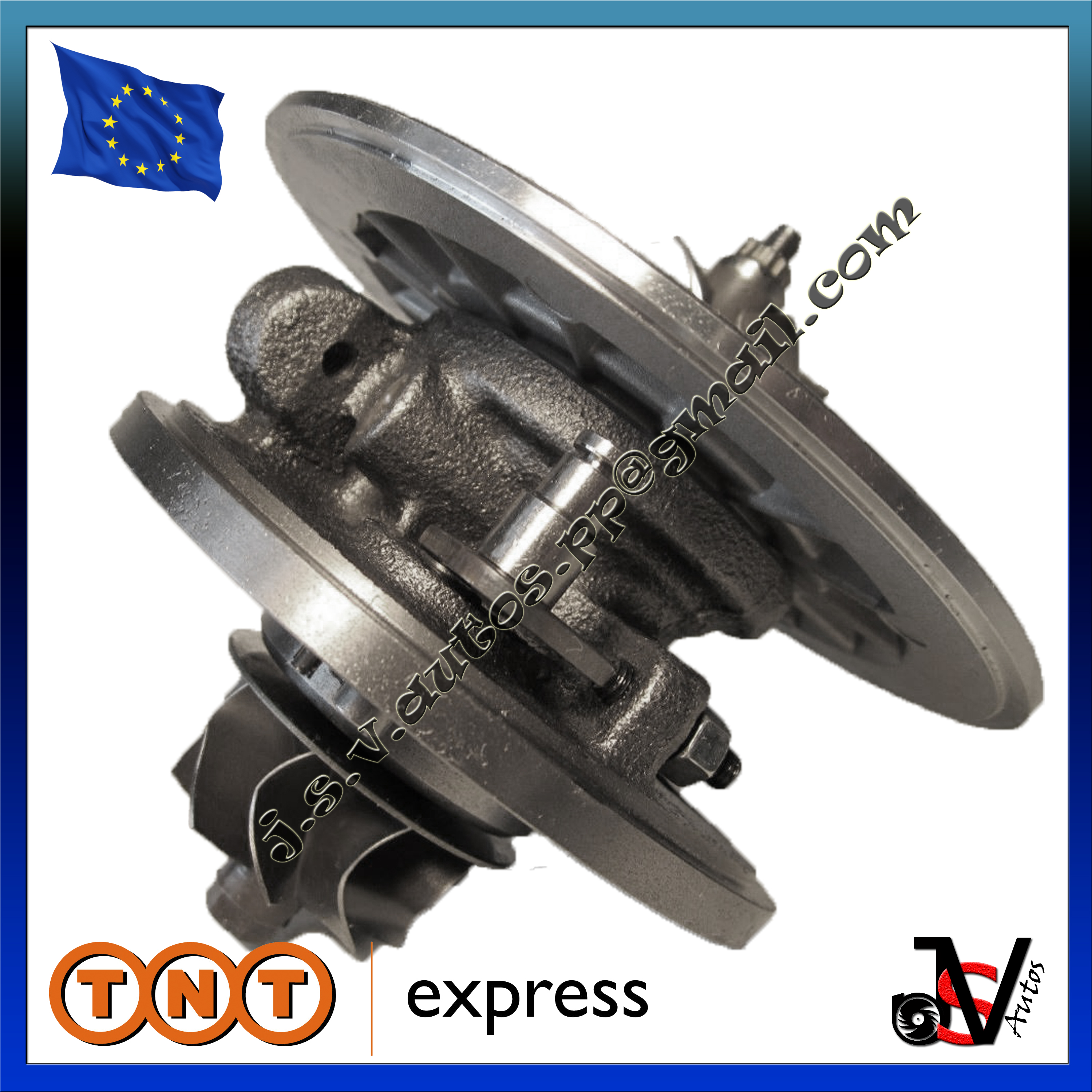

Con el cartucho te refieres a la "helice" del turbo?? Si es así está regalado
guacamolo
Cita de: PumukiElGrande en 31 de Julio de 2019, 22:41:32
Me refiero a eso sí, pongo la imagen por si hay dudas.
IVA a parte, que no hice la aclaración.
Aún así está muy bien. Hace tiempo el compi @andelha hizo un Brico de como cambiarlo y lleva bastante curro
