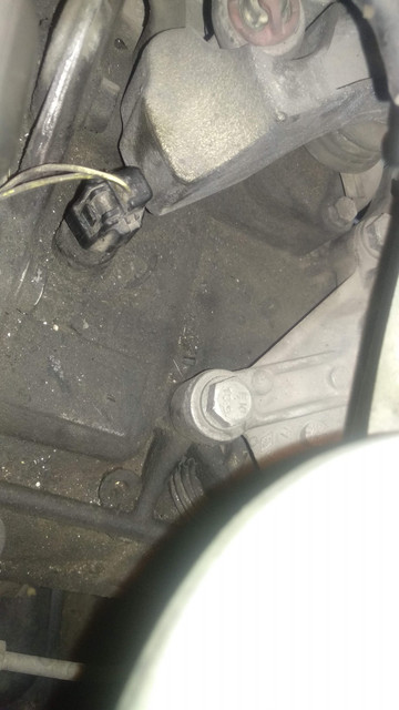

jaheca
#6
espero que sirva
Y como bien dice Don Angel (  ;-) ) va debajo de la batería...retírala, quita la bandeja y pleno acceso.
En la imagen se ve tambén conectores de la centralita quitados pero eso es por otra liada que aproveché para otras cosas.
  Desde arriba, entre batería y manguito del turbo. Retiras conector y a desenroscar el conector marcha atrás.
