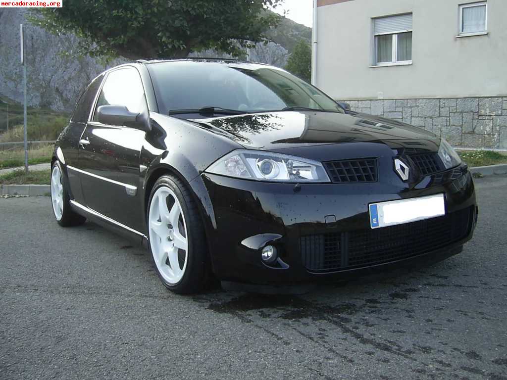

Buenas a todos!!
bueno el problema que se me plantea es este, yo tengo un megane 2 de 2005 fase 1, pero quisiera cambiarle el paragolpes delantero por el de la versión sport en concreto este : http://www.mercadoracing.org/imagenes-anuncios/26/449405/cambio-saxo-vts-fase-2-100cv-anyo-2003-por-bmw-e46-megane-cl.jpg
entonces me pregunto si seria posible cambiarlo, sin cambiar soportes ni nada, quitar y poner simplemente
en la renault me piden un numero de bastidor de un megane de ese tipo, asi que si algun alma caritativa podria cederme el suyo de ese modelo en concreto claro.
un saludo y gracias
Creo que sólo tendrías que cambiarlo y nada más, eso sí para tema ITV te toca homologar

Si echas un vistazo en el subforo de generalidades....   hay un hilo de referencias en el que el paragolpes sport fase I aparece. Con esa referencia te acercas a un conce y puedes pedirlo, un ojo de caro eso sí. También por páginas de compra-venta tipo mil......cios puedes encontrarlo.
En tu caso sólo colocar y listo - siendo fase 1 y sin cambiar faros- eso sí...como bien dice Pumukielgrande, deberías homologar para poder pasar itv.
Vectroso
Dejo esto como info por si algun dia se ve.
lo puedes poner sin problema si es del RS fase 1. Lo único que tienes que alargar el cableado del antinieblas derecho si utilizas tu instalación eléctrica. Ya que el RS lleva los antinieblas mas separados..
Slds
