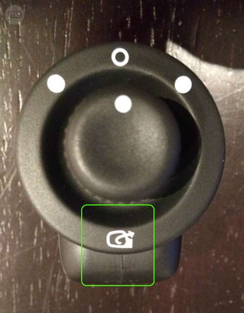

Lo que mueves al situarlos en los puntos blancos son los espejos, no el cuerpo de espejo. El cuerpo de espejos sólo se mueve si son abatibles. Colocas el mando en esa posición y se pliegan solitos hacia las puertas.
Si no son abatibles el mando será como la imagen siguiente, por lo que sólo son eléctricos y no hay problema en cerrarlos hacia la puerta del coche con la mano.
Si son abatibles electricos, tienes el mando con la imagen que puse arriba, y los cierras hacia la puerta con la mano los tendrás jodidos

Si, son como la foto, lo que desde q me lo vendieron solo pude mover los espejos pero nunca se movio del todo...a ver si me las apaño y lo abro y veo que le sucede...en caso de que sea electrico crees q sea muy caro repararlo para q gire del todo?

Segun dice en el primer mensaje, es un privilege, y por la descripcion. El mando tiene la flecha.
Por lo que doy por hecho que los tiene o ha tenido. Por eso le decia que mire los cables. Asi sabremos si son abatibles electricos o no.

Ese es la foto con la imagen, veré de abrirlo para ver el tema de los cables ...o a simple vista ya queda claro que está jodido la función de abatirlos?
