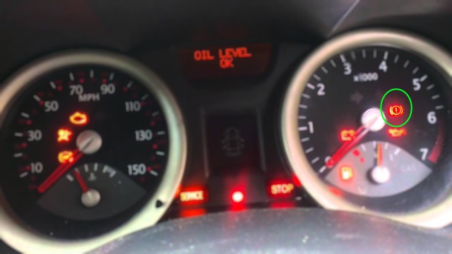

Hola,ayer al descapotar mi renaul megane II cabriolet 2005 estaba en llano y heche el freno mano una vez descapotado meto primera y pista, al minuto veo por el retrovisor derecho un humo blanco  el embrague como si le costara trabajo embragar,y un pestazo dentro del coche a quemado,paro en una gasolinera que estaba cerca y resulta que llevaba el freno mano hechado no me di cuenta de quitarlo, la primera vez que me pasa esto, queria saber si el modelo de mi coche lleva chivato para avisar sobre que el freno mano esta hechado, a mi no me salto ningun chivato sobre el freno mano,si no lo lleva me parece un error bestial por parte de la casa renaul, ¿se habra jodido algo al circular con el freno mano hechado? fue poco 1 o 2 minutos no mas
todos llevamos un testigo freno puesto en el cuadro, y todos los coches lo llevan. El mismo para todos las marcas y modelos.
En el mismo manual de usuario que tiene tu coche viene la descripción de cada testigo que aparece en el cuadro de instrumentos
Oscar27
Pues tienes razon malaga3ws  el chivato que describes en la foto si me viene, he estado 8 años sin coche y este coche lo compre hace poco
llevare unos 3 meses con el, no me dieron el manual del coche, poco a poco me voy quedando con las cosas de este coche que es una caja de sorpresas.
