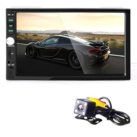

estaba buscando un modelo y me ha salido ésta...desde luego no la pongas, nada más leer la marca :-E :-E :-E
https://www.amazon.es/Lacaca-reproductor-salpicadero-pantalla-Bluetooth-compatible/dp/B01K7CQAL8/ref=sr_1_10?ie=UTF8&qid=1495545310&sr=8-10&keywords=2+din+con+camara+trasera

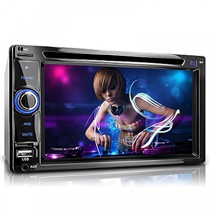

una pionner:
http://autoradio24.es/autoradio-2din-bluetooth-xm-2dtsb6219bt.html?gclid=CjwKEAjwu4_JBRDpgs2RwsCbt1MSJABOY8an-dnCtzegB4xY8UypDcjrqiT9i_Klj-Nl1dY1m7AzjxoCyUzw_wcB
y por 25 más con cámara, es la misma que yo tengo puesta

gracias por la info, leí por alguna parte que es necesario saber si es compatible con los mandos al volante, es cierto esto? o son solo "rumores" y cualquier radio que se instale (en este caso la que me sugieres por ejemplo) al instalarla no habría problemas con usar los mandos al volante?

No todas las radios son compatibles con los mandos del volante o la pantalla. Como norma general solo son compatibles Sony, Pioneer y Alpine. Y casi siempre estas con interfaz.
