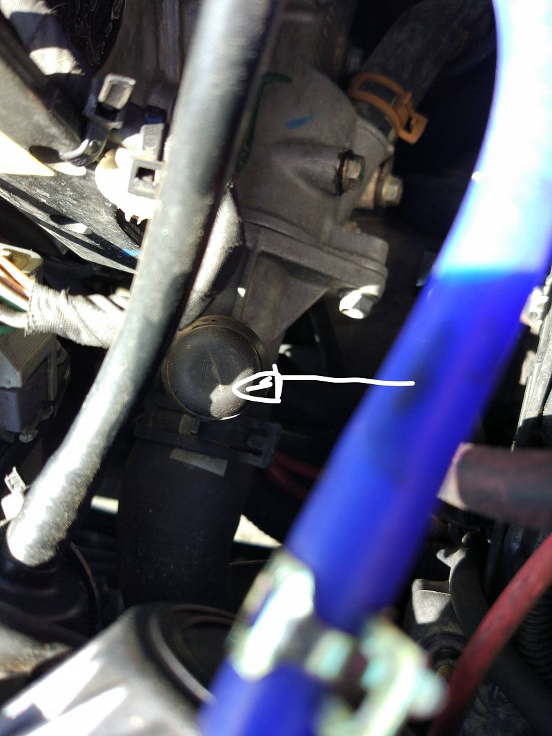

Aqui os dejo la foto, pierde por el tapón ese redondo, no por el manguito.

Si no hay sobrepresión a lo mejor se ha roto el tapón.
Vale , no he dicho nada, ahora que he visto el tapón que dices.
Bertonegt
Hola amigos, ya solucioné el problema, era ese pequeño tapón de la foto que se había podrido por dentro y al aumentar la presión por temperatura sali líquido refrigerante por una grieta. Me cambiaron el tapón y ahora va como la seda. Menos mal que cada 2 o tres días abro el capó para comprobar que todo está en su sitio. Muchas gracias chicos por todo.
