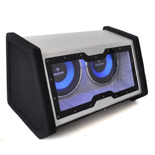

Por último, tu primera duda referente al control de fase del subwoofer. Para que entiendas de qué se trata te explico la teoría del sonido y funcionamiento del altavoz.
Creo que todos sabemos ya que un altavoz consta de una membrana unida a una bobina que al paso de la corriente provoca que el conjunto se mueva de un lado a otro en un hipotético eje X perpendicular a la base del altavoz
Este movimiento provoca el empuje del aire alrededor de la membrana, o como me gusta decir, generando pequeñas ondas expansivas.
Dentro de un recinto cerrado (una habitación, un cine, o el interior del coche), todos los altavoces deben empujar el aire hacia el centro del habitáculo para que la presión generada se traduzca en un sonido envolvente. Por eso es importante respetar la polaridad de conexión entre la fuente y los altavoces, para que todas las membranas se muevan en el mismo sentido al paso de la misma onda eléctrica por sus bobinas.
Si un altavoz está conectado al revés (o desfasado), lo que generará es un pequeño vacío que absorberá las ondas expansivas del resto. Esto se traduce en que generalmente al sonido se le aprecia falso o "hueco", falto de graves y distorsionado en frecuencias medias.
Es aquí donde entra el ajuste de fase de la fuente o el amplificador. Ya sea por construcción del cajón
o por estética
El haber colocado un altavoz al revés deliberadamente también invierte la fase (aunque se haya respetado la polaridad). Aunque la solución es invertir la polaridad, puede resultar más cómodo para algunas personas darle al botón del amplificador o cambiar la configuración en la radio.
Por ello, si no tienes nada raro en la instalación, la configuración de la radio o ampli debe ser "normal" o "0º" (lo contrario suele ser inverted o "180º").
