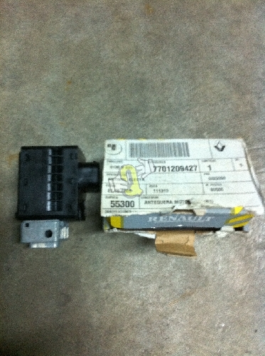

Este es el cerrojo de la dirección en el que hay que apretar el tornillo o comprar en su caso con la referencia. Es genérica

Me dijo el mecánico (taller oficial Renault), que intentó apretar el tornillo pero que ya no daba más de sí.
A mi cuando se me fue, no arrancaba el coche. Y no hubo mas remedio que cambiarlo.
