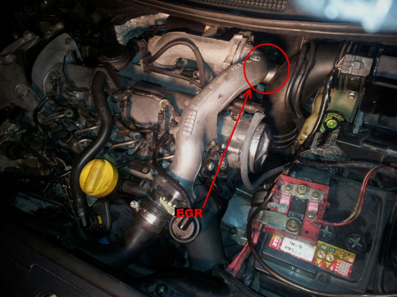

Esta en la parte trasera del motor, a la izquierda de la caja del filtro y por debajo del tubo metalico que cruza el motor desde el intercooler.
Si te asomas, veras una pieza cilindrica con un conector gris. Eso es.
Para sacarla, va cogida con 3 tornillos. Con paciencia sale, porque suele estar pegada.
Si se te separa en dos partes al sacarla no te preocupes que es normal.

¿De qué motor? Porque todas las EGRs no son iguales. Si es del 1.9dCi 120CV, es muy sencillo llegar a la EGR, es tal cual ha puesto en las fotos el compañero malaga3ws, pero el problema de estas EGRs es que se quedan agarradas por la carbonilla al conducto de admisión y cuesta un güevo sacarlas.
