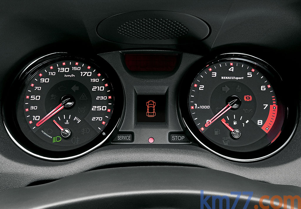

Dragan
Este es del sport.
Lo digo, porque en mi cuadro llega hasta 7000 rpm.

Dragan
Este es el del Sport que esta en venta en eBay. Por eso preguntaba si serviria.

Ahora he visto lo que ponias en el otro tema.
A ver si quiero comprar solo el fondo y el fondo marca hasta 8000RPM pero en mi cuadro sale hasta las 7000 por la Clip se puede configurar hasta 8000 RPM?

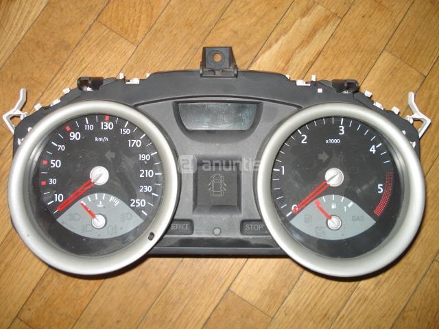

Pero entonces si tu has pasado de uno de 5kRPM a otro de 7k.
Has movido la aguja o?
Porque hay bastante diferencia:
Y el sport:

Asanz1981
Yo no e movido nada, quite uno y puse otro y las rpm van en en su sitio lo único que la aguja ya no sube tanto
Enviado desde mi C6603 mediante Tapatalk
la aguja más de sus vueltas y corte no va a pasar.
Es quitar y poner. Luego tendrás que poner los kilometros reales del coche al cuadro, y nada más.
