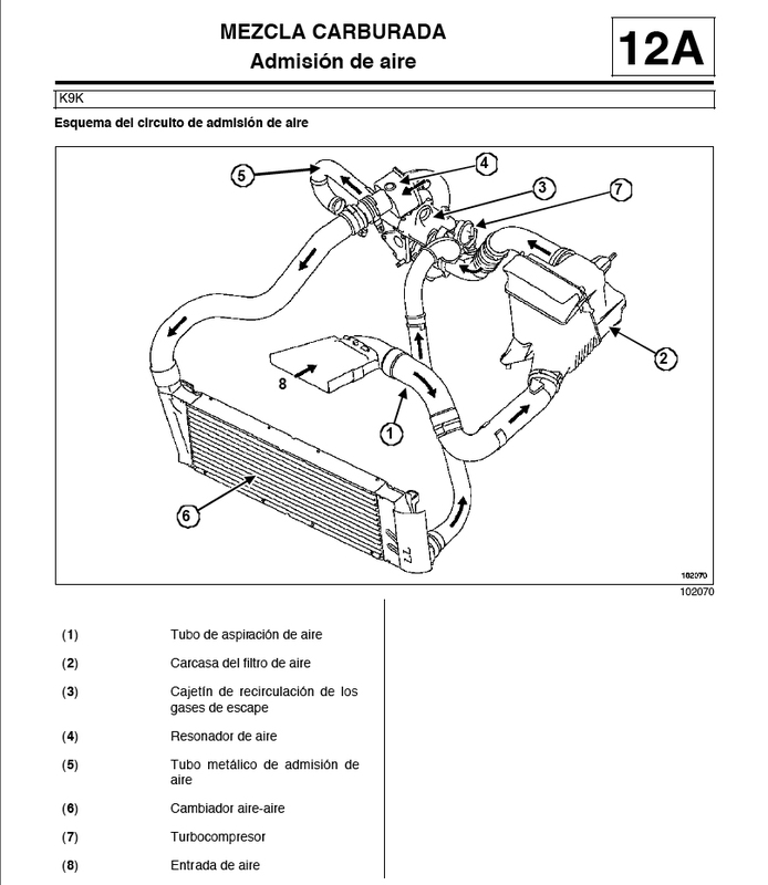

http://www.clubmeganeargentina.com/images/imported/2012/07/k9kc-1.jpg
A mi me parece la caja de de circulación de gases, el tubo del intercooler parece que termina ahí.

En los gasolina una pieza muy parecida a esa si no igual es la caja de la mariposa
Repoker
Cita de: mihail en 15 de Abril de 2014, 00:09:43
En este caso también lo es

Tenias razón es la caja de la mariposa y las bridas las ponen para que el conector que lleva no haga falso contacto y de fallo en la egr ..por lo visto con el calor y los años tienden a tener holgura..el mio ya tiene 7 añitos y de lujo¡¡¡
