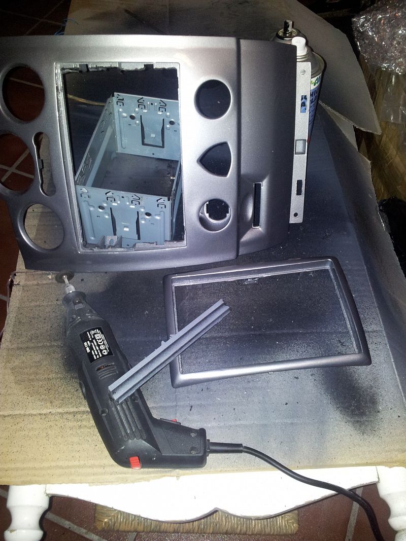

Hola me van a regalar una radio de 2 din y me gustaria saber si hay algun brico de como montarlo.

Cortas la traviesa, y el resto igual.
sasto, la traviesa es la tira de plástico que separa los dos "dines", el de radio y el cajetín. Luego...colocas armazón, cables, radio y embellecedor, en media hora te sobra para hacerlo.

En mi caso llevo doble din jvc y el armazón metálico se sujeta bien por todas partes doblando las pestañas hacia dentro, de forma que que no se mueve en absoluto, sin necesidad de ponerle nada más. Es más...tendrás que repasar los cantos un poco para que entre bien.

el marco exterior es standar si es a lo que te refieres, yo lo pinté igual que todo el panel...vamos que ya aproveché para agarraderas y las tiras de guantera y le pequeña junto al volante.
