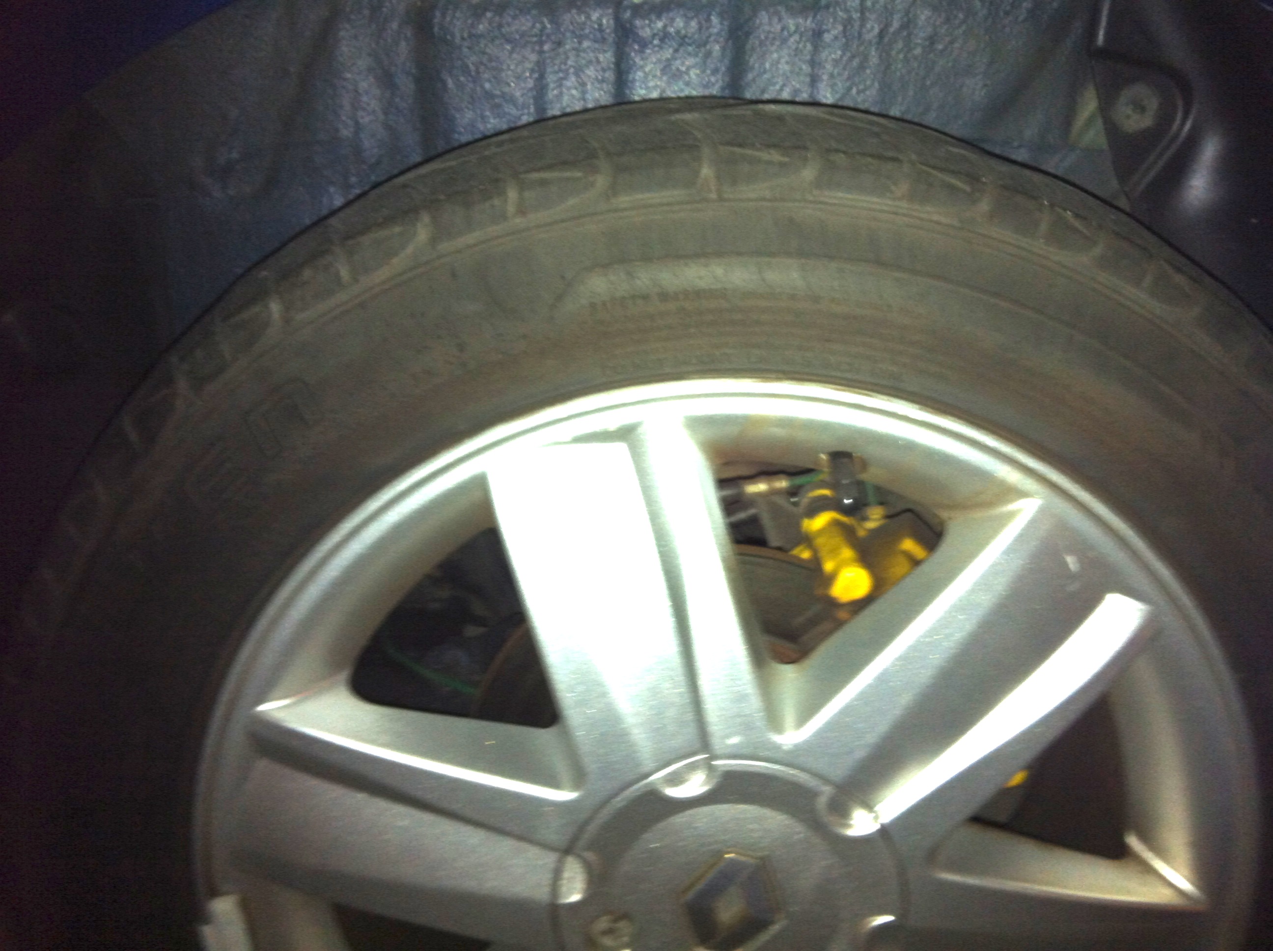

Buenas,
Hace unos meses le cambié las 4 ruedas y le puse unas FALKEN 452 que ya me habían dado buenos resultados anteriormente...
El caso es que volviendo de Madrid por Autovía notaba cierto temblor en la rueda trasera izquierda... total que me acerco a Renault y me dicen que está el neumático deformado y que me toca cambiarlo.
MI pregunta es... ¿esto es normal? me refiero a que se deforme un sólo neumático?
Me había pasado anteriormente por tener los amortiguadores para cambiarlos, pero en este caso le cambié los 4 amortiguadores hace menos de un año.
¿qué pensáis? ¿puede que sea cosa del amortiguador? En ese caso debería responder Renault, que es donde lo instalé.
Los neumáticos son de neumaticosonline y me han dicho que me mandan otro pero debo enviarles el roto para verificarlo, y si no se trata de defecto de fabricación me tocará abonarlo a mí.
¿recomendación al respecto?
gracias

puede sr lo que comentas el neumatico en mal estado o muy probable el amortiguador por muy nuevo que sea.
mira la fecha de fabricacion del neumatico si las de los cuatro son iguales no creo que sea ese el problema.
a mi me paso eso un par de veces y la llanta estaba doblada.metela en una maquina de equilibrado y veras si tiene algun llantazo.

Aquí una foto del neumático en cuestión...

¿entonces lo llevo a renault a que me miren el amortiguador?

Hombre, hay cosas que hay que ver antes de meter mano al amortiguador, algunas las han comentado ya pero las pongo todas para recopilar un poco:
¿Está bien montado? Lo digo porque los hay simétricos y los hay asimétricos y pudiera ser que estuviese rodando al revés.
¿Está inflado a la presión correcta?
Si estaba bien montado y la presión era la correcta, puedes kir a que echen un vistazo al amortiguador (o mirar tú a ver si ves rezumes de aceite en él), pero al tener el megane puente trasero rígido y no un sistema de amortiguación independiente en cada rueda, yo más bien me inclino por pensar en fallo de calidad del neumático.
Si no observas (tú o el taller) nada raro en el amortiguador, vete cambiando esas gomas por otras de buen nombre y calidad contrastada.... esas Falken no tienen buena prensa por internet.

primero comprueba si tines la llanta tocada,si esta tocada es normal que te deforme la cubierta y se cargue el amortiguador

gracias por las sugerencias, os haré caso en todo y os comento.
pero estas gomas "las Falken" son ya el segundo juego que calzo y mis preferidas después de Michelin...  me agarran mucho más que otras continental o good year que llevé, por eso he repetido.
De todas formas neumaticosonline ya me ha enviado el neumático sin coste alguno pero a la espera de peritar este.
En caso de no ser defecto de fabricación me tocará pagar los 80 euros.
Os cuento y gracias de nuevo

cuando esta el amortigador defectuoso, pueden aparecer desgastes no homogeneos en diferentes zonas, como si fuesen desgastes por frenazos,y en los hombros del neumatico, pero esos huevos...eso es defecto de fabricacion de la carcasa
roca26
podias poner una foto vista desde delante, que se vea bien el dibujo de la goma, en vez del lateral, para ver mejor los daños....por si alguno le pasa con otra goma

Pues ayer lo cambié y el del taller me dijo que podrían ser las 2 cosas... amortiguador y defecto de la goma... veremos qué me dicen cuando la periten..
elc aso es que en la rueda trasera derecha también apreciamos algo así...
Me va a tocar dar parte de nuevo con la otra goma también.

Si fuera de Amortiguador tu hubieras notado algo antes.
Casualidad que se deforme a la vez?
Ninguna.
asegurate bien, las delanteras tambien deberiais de mirarlas, ya que habiendose dado el caso en 2 probablemente sea una partida de neumaticos en mal estado, y a ti te a tocado por desgracia.

las delanteras las compré en otro pedido y esas si están perfectas.
