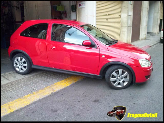

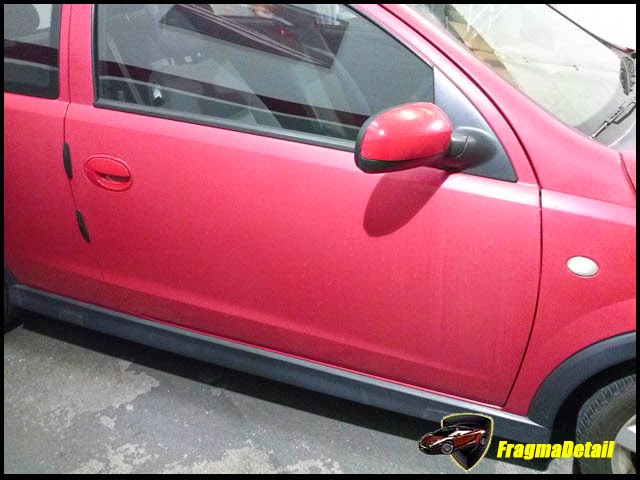

Os dejo un trabajito que he hecho estos dias. Es un Opel Corsa en el que el sol ha hecho estragos sobre su pintura roja, dejándolo completamente mate.
Sus propietarios me han pedido un trabajo de recuperación del color sin más, no buscan la perfección del detail pero sí que no parezca un coche abandonado.

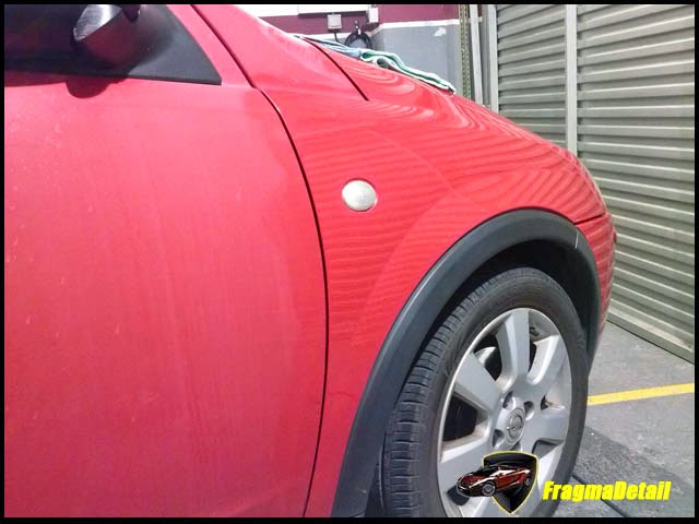

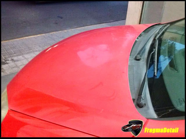

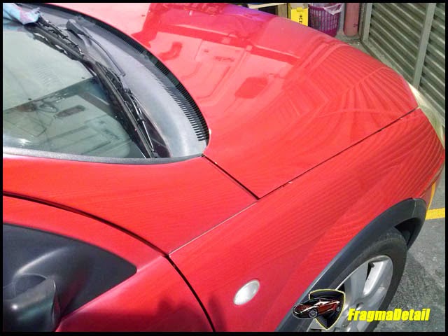

Así llegó:

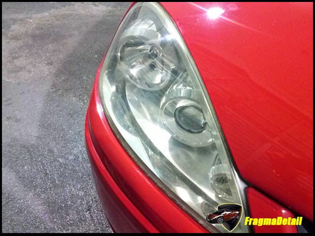

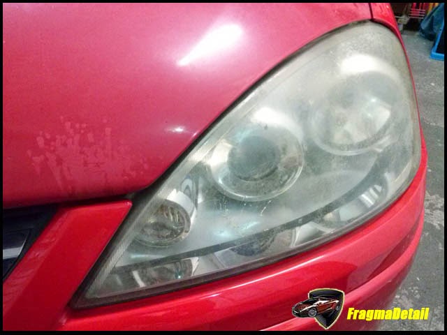

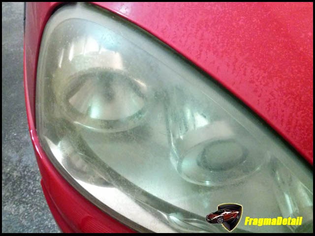

Los faros también están muy quemados y los tendré que lijar y pulir para intentar mejorarlos, en la medida de lo posible, aunque su estado es tan malo que, sin lacarlos de nuevo, poco se puede hacer.

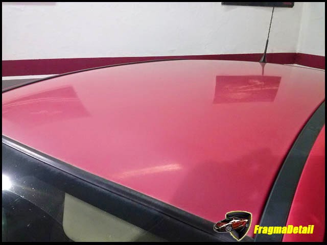

La pintura es monocapa y tiñe todo lo que pasa por encima. El sol la ha desgastado tanto que tras comprovar con medidor de espesores, en el techo sólo hay 70 micras entre imprimación y pintura, así que tengo que trabajar con mucho cuidado y no puedo excederme en el pulido.

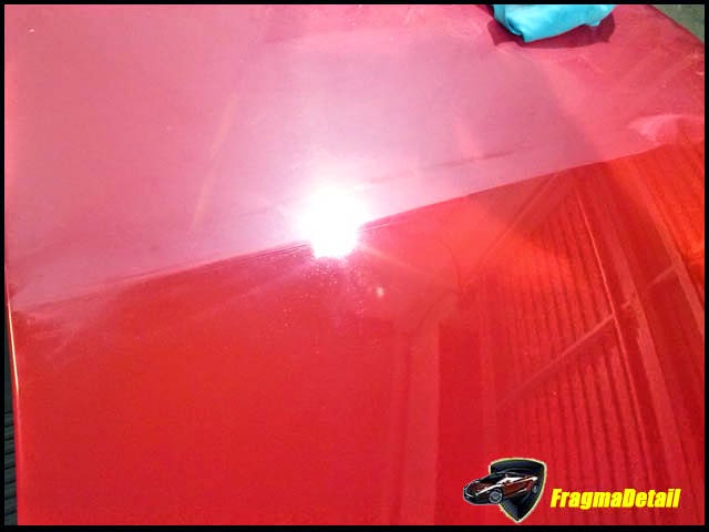

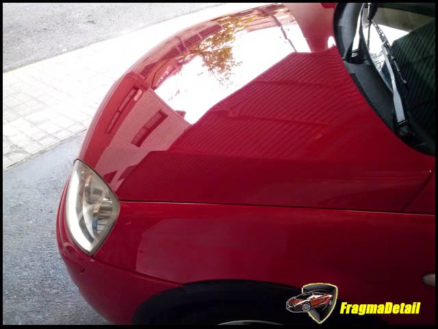

Para este trabajo he usado pulidora rotativa, pulimento medio Menzerna PO203S para recuperar la pintura y dejar un acabado aceptable en un solo paso de pulido y rebajar lo mínimo posible la pintura y en algunas zonas, Meguiars 105 antes de éste.

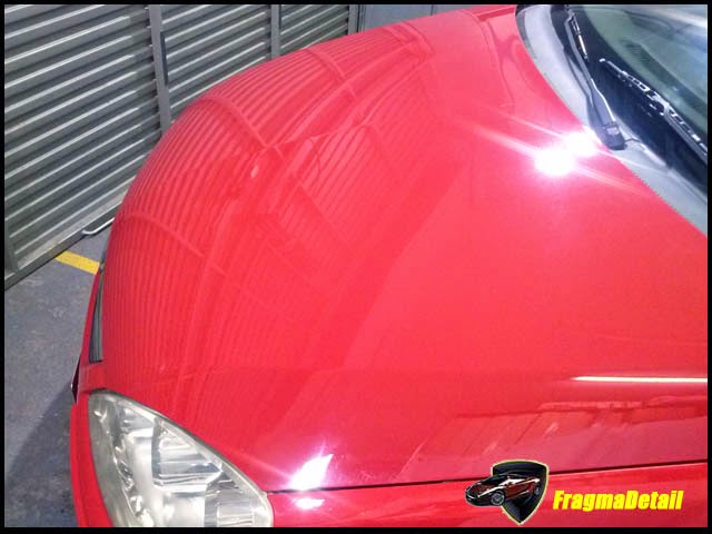

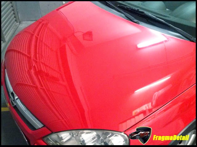

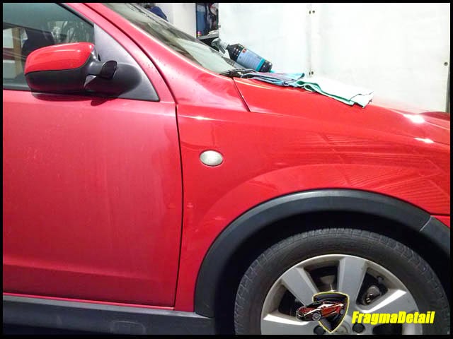

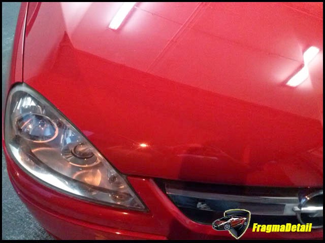

Algunas imágenes de 50/50 y otras de paneles pulidos al lado de otros sin pulir:

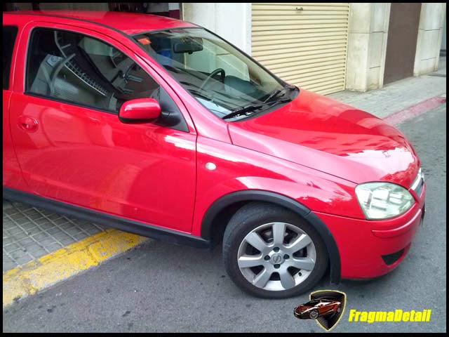

Después del trabajo de pulido, lo he sellado todo, faros incluidos, con Finish Kare 1000P que resiste altas temperaturas y protege de los rayos UV.

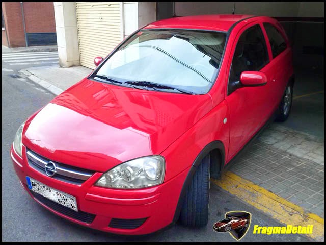

Así me ha quedado después de algo más de 6 horas de trabajo:
Antes de la entrega, he acondicionado los plásticos y le he dado un último repaso con un sellante rápido, Duraglos Aquawax. Últimas fotos:
Espero que os guste tanto como a sus dueños!!

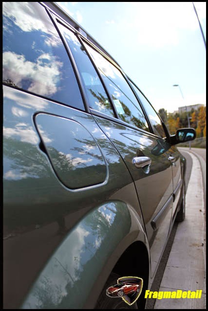

Bueno le he puesto tratamiento nuevo al verdito!!
Es un Coating, en concreto, es el PolishAngel Cosmic con dureza 9H.
Comentar que puli el coche entero segun paneles, los que tenian alguna marca con rotativa y Scholl Concepts S3 gold y S30 el resto con Menzerna PO203S, como lo hice a ratos, los que ya estaban los selle con Auto Finesse Tough Coat para protegerlos.
Asi que despues del lavado, limpie todo el coche con Acrysol.
Aplique PolishAngel Invincible, primer paso para que el Cosmic agarre bien, con orbital y pad de acabado a todo el coche, al terminarlo entero lo retire.
Seguido puse el Cosmic, despues de muchas dudas, lo aplique a mano como dice la botellita, lo deje unos 35 minutos y lo retire.
Segun pone la segunda capa se puede dar a las 2 horas, yo espere 4 y aplique la segunda capa igual que la primera.
El resultado, es muy bueno. El color de mi coche es un tanto "especial" para ver diferencias, pero si se aprecia un poco mas de brillo cristalino que con el Tough Coat que es el que llevaba hasta ahora.
Ahora falta saber la duracion y si realmente protege tanto la pintura como dice el fabricante.
Yo personalmente no me atrevo a rayar el coche para ver si aguanta!!!
