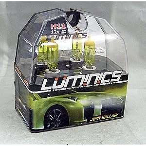

De momento puedo deciros lo que he pedido:
Luminics Ultra White (5150ºK - H1 - largas) + Luminics JDM Yellow (2500ºK - H11 - antiniebla) = 54€ con portes desde USA (optionstage4u)
Super Vision HID Bulbs (6000ºK - D2S - cortsa) = 15€ (dealextreme... sí, yo tampoco me fio del todo, pero por el precio que tenían, me arriesgo)
Son D2C, que no es más que "D2 Compatible", es decir, valen tanto para D2S (proyector) como para D2R (reflector)

Izquierda stock - Derecha Luminics JDM Yellow
Izquierda stock - Derecha Luminics JDM Yellow - D2S 6000ºK
Leds posición - Luminics JDM Yellow
Xenon stock - Xenon 6000ºK
Como esperaba, las 6000ºK no dan el cante y sólo tienen un ligero tinte azulado como podeis observar.
Tened en cuenta que es una cámara antigua y se hace un poco de lío con el balance de blancos. Vamos, que en las fotos que están o las de posición o los xenon encendidos, se ven algo más azulados de lo que son realmente.

Los antinieblas quedan genial. Creo que un poco más adelante pediré un juego. S2

Am vale jeje entonces bien jajaja, cuales son los antinieblas? H qe? gracias tio
