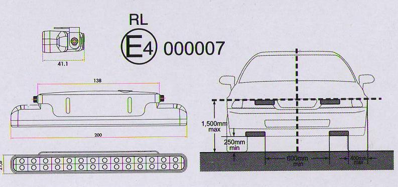

Lo de juntas lo decia porque por normativa tienen que estar minimo a 60cm entre si y al final a mi me han  quedado a 55cm. Yo pase por ITV antes de montarlas y me dijeron que no era necesario legalizarlas, pero la semana que viene no que estoy muy liado, pero la otra mirare de pasarme a ver que me dicen ahora que estan puestas, y si todo esta OK, aunque no sea necesario, igual si no me clavan mucho las legalizo en los papeles para evitar futuros problemas con los señores agentes.

#74
Os adjunto esquema con las distancias mínimas a la carrocería que hay que respetar para colocar las luces diurnas:
