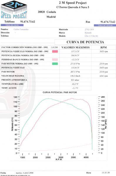

Yo tengo un clio con ese motor, 1.5 dci 80cv y lo tengo reprogramado por upsolute y me dio 117 cv y 271 nm de par, llevo ya bastantes kilometros y cada vez me gusta mas, anda muchisimo el 0 100 medido con el gtech lo hace en 8.9 s.
Os pongo la grafica ;)

joee como andan los peques!!!!
cuidaloooooo!!!!
