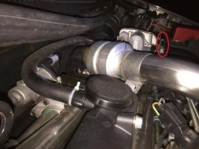

Hola mgn_rafa,
La PCV la tengo perfectamente localizada en mi coche, y el tubo que le entra se me ha salido un millar de veces, así que al final decidí ponerle una brida para que no se saliera más, porque me entraban los gases al habitáculo cuando estaba parado (por ejemplo en un semáforo).
Adelanto que sí que salen bastantes vapores porque como he escrito, cuando estaba parado con el coche arrancado se metían los vapores en el habitáculo y olía bastante. Desde que le puse la brida no se ha vuelto a salir el dichoso tubo de su sitio y los olores en el habitáculo desaparecieron. De todas maneras...
¿Cómo me sugieres que haga la prueba? ¿Vuelvo a sacar el tubo de la PCV y arranco el coche, y hago un vídeo? ¿Hago la prueba con el coche frío o ya algo rodado?
Gracias
Quita el tubo que tienes con la brida, con el coche caliente, grabanos un vídeo a ralentí, y si quieres acelerar, pero un poco (1500/2000) y vemos que cantidad sale por ahí.

Bien pues, aquí 2 vídeos a ralentí y a 1.500 r.p.m con el tubo sacado de la válvula PCV:
1. https://www.dropbox.com/s/tuz697q2rbsi4nk/IMG_6902.MOV?dl=0.
2. https://www.dropbox.com/s/otoh41in8g9osvd/IMG_6901.mp4?dl=0.
Sale humo evidentemente, pero tampoco veo que salga una barbaridad, aunque sí parece que el tubo chorrea y salpica algo ¿Vapores de aceite? Ya me decís si es para tenerlo en cuenta o no.

Y la abrazadera de detrás del tubo plateado? La del tubo negro que va a la admisión. A veces se aflojan y sudan.

Ajam, ahora sí. Bueno esa abrazadera está bien bien apretadita por el menda, y rezumó aceite en su momento. Desde que yo la apreté con mi fuerza bruta no ha vuelto a rezumar nada.

Cita de: smcid en 02 de Agosto de 2021, 11:01:20
Muchas gracias
Yo lo veo bien, me parece algo normal.
Así que, puede que lo tiré. Pero para verlo bien tienes que quitar el cubrecarter grande.
Algo evidente es que el cubrecarter estuviese muy manchado, pero nuy manchado, no un poco resumado.
La mejor forma, meterle el gato para quitar bien los 2 tornillos que están casi en medio del coche.
