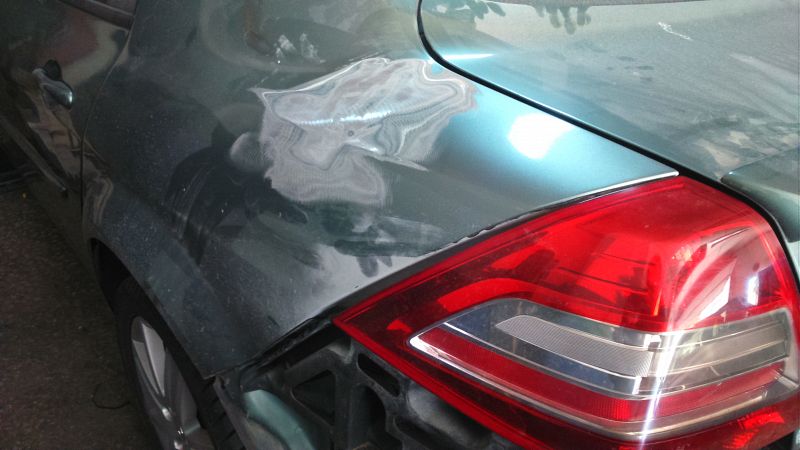

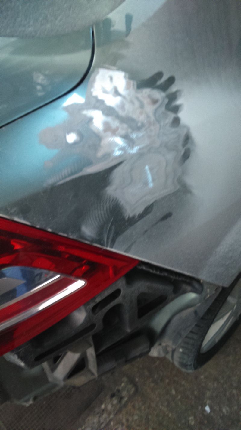

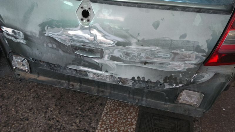

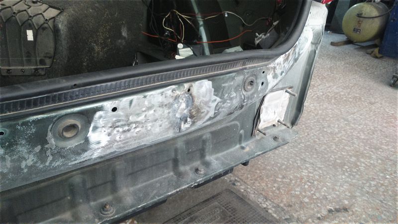

los puntitos es de la soldadura para tirar de la chapa que quedó arrugada hacia dentro. Internamente no tenia nada.
En el mio lo hicieron porque sólo a martillo y plano y soplete no quedaba bien, cosas natural. Después lijaron toda la zona y no se nota nada
perdona que te ponga las fotos...es para que lo veas. De los puntitos no tengo, pero si cuando se pusieron a lijar esas zonas de las que se tiró hacia fuera.-
