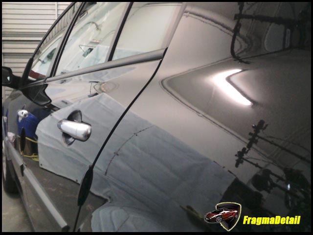

Aqui una muestra del detallado rapido del finde al Megane Negro que lleva mi mujer.
Decir que lo puli cuando lo compramas hace ya 2 años y no se ha pulido mas, lo lavo yo con los 2 cubos ONR y guante de lana. Esta todo el dia en la calle ya que mi mujer es comercial, pero lo cuida y no le da golpes  :-5 :-5
Al tema, lavado con ONR, descontaminado con Clay Mothers, pasada de Auto Finesse Triple y sellado con Finish Kare 1000P, no es lo mejor para un negro, pero como esta todo el dia fuera, pues es lo mas duro que tengo. Aun asi, brilla y tiene un negro muy bonito......
No tenia la camara asi que las fotos son del telefono, y dentro del local porque era de noche y hacia un frio....
