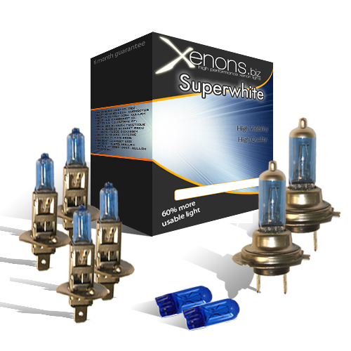

Os cuento mi caso:
Yo viajo mas bien de noche por viajes de ocio vale? notaba que no veia bien el arcen. Por lo que decidí llevar mi coche al conce. Alli, efectivamente, me lo regularon porque el faro derecho, estaba mas mirando pa abajo que otra cosa. No obstante mire en ebay un gran kit de luces (ahora os pongo las imagenes) y si que noto la diferencia, bastante mas.
Este es el kit que me he comprado y que me llego ayer :) jajajaja
Que trae este kit:
XENON GAS ICE WHITE (5000K) HEADLIGHT KIT INCLUDES:
2 X H7 55 Watt Dipped (driving) beam bulbs (para las largas)
2 x H1 55 Watt Main (high) beam bulbs (para las cortas)
2 x H1 55 Watt Fog light bulbs (Para antinieblas)
2x ICE White sidelight bulbs (para las de posicion)
Si os interesa, son 23,50 euros con gastos incluidos eh, hay que aprovechar que el GBP esta tirado (1 euro = 0,85 GPB) jejejeje
http://cgi.ebay.es/ws/eBayISAPI.dll?ViewItem&ssPageName=STRK:MEWNX:IT&item=230309795185

oye tiooo  puedes poner fotos???? que quiero cambiar.... madre mia este tema esta tratadisimo pero no nos ponemos de acuerdo ninguno, cada uno opta por una diferente jajajaja
