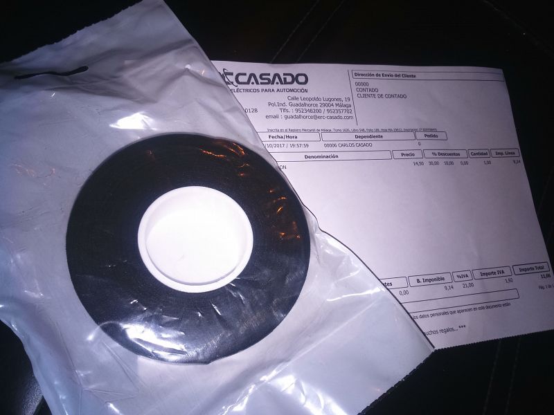

Si no es mucha molestia me puedes decir la cinta que usaste, he encontrado una en AMAZON llamada tesa - Cinta aislante (algodón, 0,15 cm, 25 m). Imagino que valdrá.

pues...marca ni idea, la compré en una tienda de recambios  Por cierto, en Octubre´17
11€ costó.

sí, simplemente porque la goma estaba abierta, cortada a lo largo.  Terminé de cortar lo que estaba mal y no llegaba.
Saqué la goma que entra en la chapa y empecé a liar con la cinta. la que va al portón la eché atrás todo lo que pude y terminé de encintar. Luego, lo que queda de goma encima y el qu entra bajo el cristal volver a colocarlo en su sitio.
Unir los dos trozos de goma es lo que quedó por hacer pero lo dejas un dia por otro....
